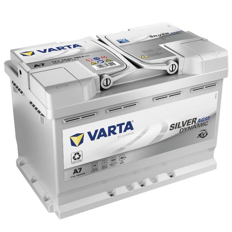

    die Batterie in meinem Clio 5 (27.4.2020) hat ihren Geist aufgegeben, ich wollte gerne eine stärkere einbauen die aber 278cm lang ist, in meinen Duster hat sie ohne Probleme gepasst, aber am Clio 5 ist so eine kleine Plastiknase und dadurch passt sie von der Länge nicht.
    Ich habe gelesen das man die Plastiknase auch einfach abschneiden kann, was meint ihr dazu?
    Diese Batterie wollte ich einbauen:

  • So die Herren.
    Kurzes knappes Feedback, eine größere Autobatterie zu verbauen ist bei dem Clio 5. Kein Problem, jedenfalls bei meinem Modell Baujahr 2019.
    Verwendet habe ich die VARTA E39 (A7) Silver Dynamic AGM xEV 570 901 076 Autobatterie 70Ah mit B13 Bodenplatte.
    Hierzu muss man einfach das markierte Teil abknipsen bzw. Mit einer zange wegbrechen. Dann hat man genug Platz.
    Da kann man sonst nicht viel falsch machen. Ansonsten verhält sich das wie ein normaler Autobatteriewechsel, denkt nur an den BMS Stecker am Minuspol.
