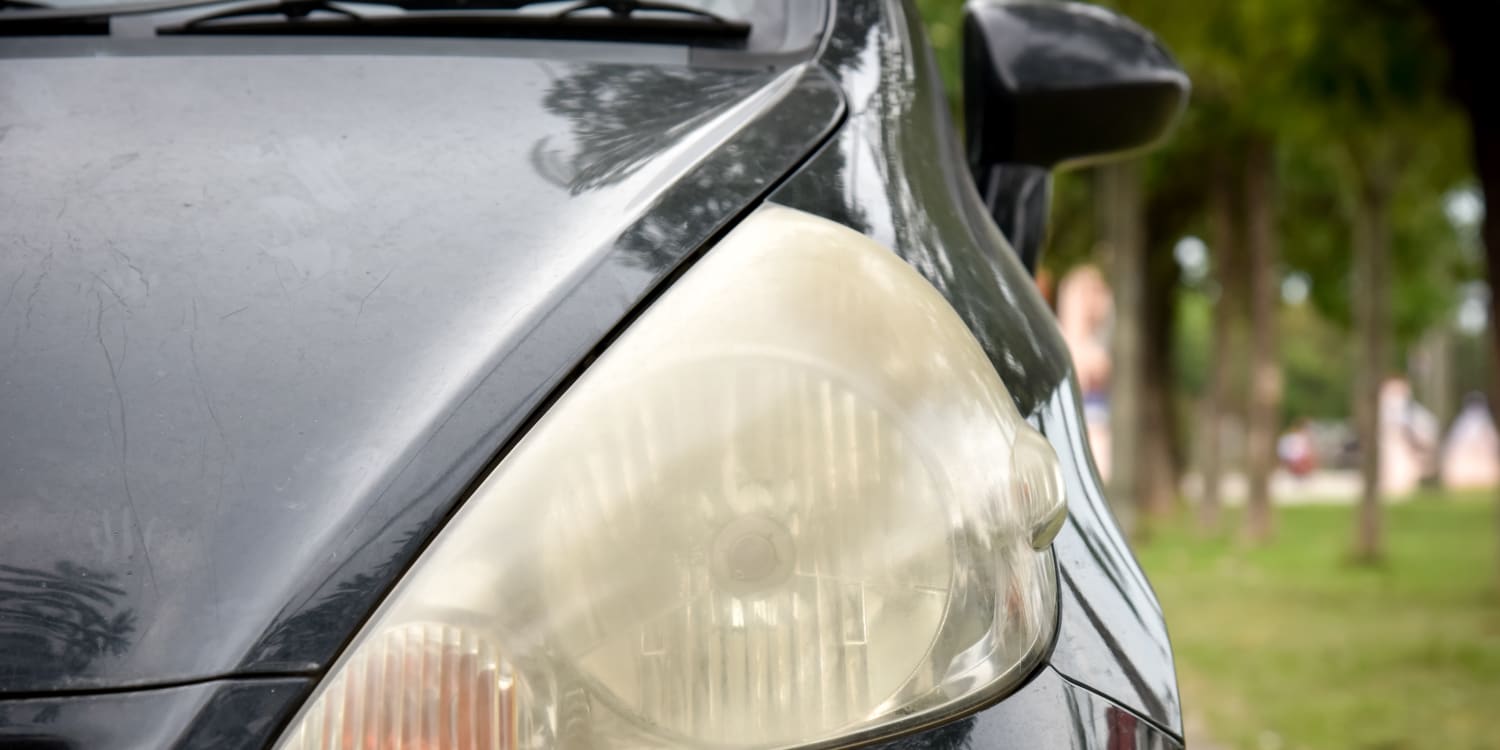

    Jedoch fand ich folgende Info beim ADAC:
    https://www.adac.de/rund-ums-f…ne-scheinwerfer-leuchten/
    Vor über 30 Jahren liefen bei unser neu gelieferten Zügen immer wieder die Scheinwerfer an. Damals bauten wir vom Hersteller optimierte Scheinwerfer mit einer besseren Belüftung ein....

    @Fischerles
    Das Bild des ADAC's (beschlagener Scheinwerfer) wirft bei mir Zweifel auf, denn es erinnert eher
    an einen Scheinwerfer, dessen Kunststoffabdeckung sich nach und nach durch Sonneneinstrahlung
    verfärbt hat.
